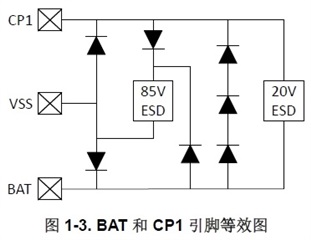

    我明白、并且在您的等效引脚电路中、还提到 CP1和 BAT 之间有一个20V 电压限制电路、但现在似乎不是这个问题:
    1.通过 DSG 引脚引入高电压;
    测试条件为放电关断、即 DSG 引脚不应连接到 CP1、如下图所示、应连接到 VSS:

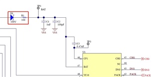

    3.由于充电端口已关闭,因此 CHG = BAT。 但由于右图中存在 D1和 R1、当向 DSG 添加高电压时、VBAT 电压会高于电池的正电极、所以充电 MOS 的 GS 不是0V。 导致充电 MOS 意外导通:
    现在它看起来是:
    1.在 DSG 和 CP1之间似乎有一个类似 ESD 的电路。 当 DSG 电压超过 CP1的特定值时、它将导通、电流将从 DSG 流向 CP1;
    2.建立上述条件1后,电流从 DSG 流向 CP1,CP1的电压增大。 达到20V 后、CP1电压限制电路工作、然后电流流向 VBAT;
    3、所以 VBAT 升高、导致充电 MOS 的 VGS 电压不为零、引起传导异常;
    我想问一下、以上猜测是对吗?

    仔细查看您的原理图后、LD 上的齐纳钳位可能会在钳位击穿时导致一些内部晶体管导通、从而将 DSG 连接到 CP1并导致这种行为。 增加钳位的电压应该可以防止这种行为的发生。
    马克斯·韦博肯
