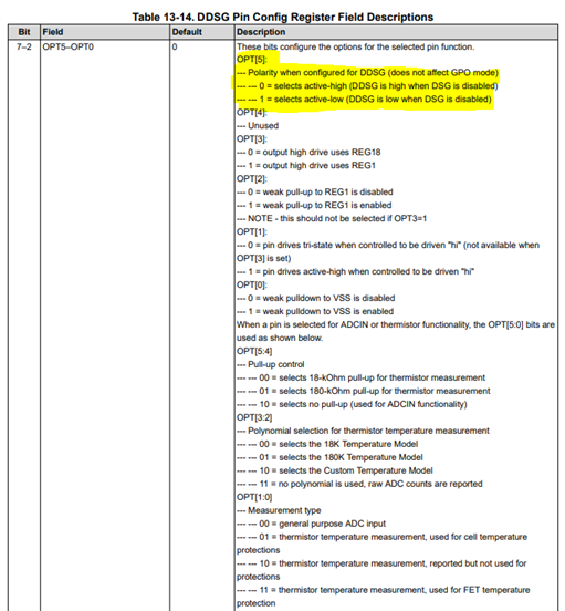

    您能检查一下 DDSG 和 DCHG 引脚是设置为高电平有效还是低电平有效、以及这些引脚是您预期的情况吗? 此设置为  设置:配置:DDSG 引脚配置  请参阅下图以了解寄存器映射。

    在 BQ76952的初始化期间、我们放入 Settings:Configuration:DCHG Pin Config (0 x9301)、将其初始化为0 xA2、即
    OPT[5]= 1、选择低电平有效(禁用 CHG 时 DCHG 为低电平)
    opt[2]= 1时、弱上拉至 REG1被启用
                PIN_FXN1–PIN_FXN0[0~1]= 2、DCHG
    设置:配置:DDSG 引脚配置(0x9302) 也初始化为0xA2 ć、
    OPT[5]= 1、选择低电平有效(禁用 CHG 时 DDSG 为低电平)
                PIN_FXN1–PIN_FXN0[0~1]= 2、DDSG
    这就是我们在 DCHG 引脚和 DDSG 引脚之间切换的方式。 例如、如果 DCHG 引脚和 DDSG 引脚都输出高电平、请将 CHG_OFF[bit2]= 1写入12.5.6 FET 控制寄存器(0x0097)。 DSG_OFF[bit0]= 0、因此 DCHG 引脚输出为低电平并且 DDSG 引脚输出保持为高电平。 在该操作之后、如果未读取第12.220节:FET 状态寄存器(0x7F)寄存器、DCHG 引脚将输出低电平、DDSG 引脚仍将输出高电平。 但在立即读取第12.2.2节:FET 状态寄存器(0x7F)寄存器后、DCHG 引脚和 DDSG 引脚都输出低电平。

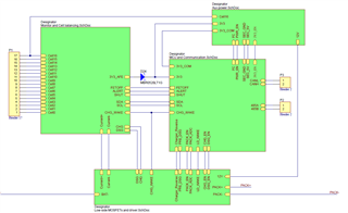

    我们使用的是 低侧 MOSFET BQ76952原理图。 该参考设计由 TI 正式绘制。  请参阅下面的方框图。
    DFETOFF 用作 AFE 的输入。  UC 将能够控制 DFETOFF 以打开/关闭 DFET MOS。
    DDSG 和 DCHG 引脚用作 DFET /CFET MOS 的控制驱动器。
    DSG 和 CHG 是悬空引脚。  (引脚43、引脚45悬空) nC。
    我想随附详细的原理图供您参考。  您可以帮助找到我的附件低侧 MOS 吗?
    TI 是否能够通过检查提供一种稳定的 FET 控制方式?非常感谢。
    我想前面的讨论是在高侧 MOS 控制下。
     e2e.ti.com/.../5807.Schematic.PDF

    尊敬的 Wei:
    我只是想确认问题是什么。 当使用 DFETOFF/CFETOFF 引脚 控制 DDSG 和 DCHG 输出而不使用 FET 控制(0x97)寄存器进行控制时、读取 FET 状态(0x7F)寄存器是否会更改 FET 状态?
    您是否还可以查看 此常见问题解答并确认您是否按照所有步骤为 DDSG 和 DCHG 配置其中所述的设置?
    马克斯·韦博肯
