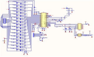

    我也使用文档作为参考。 请按如下所示重新修订原理图后、如果有任何更正让我知道、则我开始测试
    e2e.ti.com/.../7183.BMS_5F00_24S_5F00_Org.pdf
    我已经分享了有关使用单个 BQ76952的一些其他详细信息、一旦修订版也是如此。

    我们在您的原理图中注意到了一些问题:
    上部器件的唤醒电路不应将 TS2拉至 GND_B、因为这会被视为负电压并超过引脚的额定值。 而对于唤醒信号、应将其拉至 GND_U。
    我们注意到的另一点是用于故障逻辑的或门。 根据器件的配置(您希望它们彼此相同)、您将需要使用或非门或与门。 如果您的器件配置为在检测到故障时 DDSG 和/或 DCHG 被拉至低电平、则您将需要与门。 如果 DDSG/DCHG 在故障期间被拉高、则您将需要或非门。
    本质上、您需要的是在正常运行期间以及任一器件检测到故障导致输出变为低电平时、数字逻辑的输出应处于高电平。
    希望这对您有所帮助!

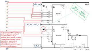

    关于在32S BMS 配置中连接70V 电池时 BAT_B+上的压降问题、我遇到了意外差异。 正如您正确提到的、预期电压应约为35V。 不过、在连接电池时、我可以观察到 BAT_B+上的读数仅为3.6V。
    您能就这种显著压降的潜在原因提供一些指导或见解吗? 非常感谢您帮助我们解决此问题并深入了解问题。

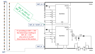

    您好、Max:
    我已经清楚地共享了一个其他图像文件。 如果您无法正确获取我的点 、请检查此图像。

    尊敬的 Govinda:
    这绝对是一种奇怪的行为。
    您能否测量各个电芯之间的电压、看看电芯之间是否存在故障?
    马克斯·韦博肯

    尊敬的 Govinda:
    进一步查看之后、我们对您的原理图还有一些评论。
    DDSG 和 DCHG
    • R39和 R41不应为0欧姆。
    • R122、R125、R131和 R133应远大于22欧姆。
    • 请参阅的图2 此应用手册这是一个简化的原理图、其中提供了可供参考的示例元件值。
    • REG1和 REG2很可能无法为逻辑门供电。 请参阅 上图、其中使用了单独的12V 稳压器。
    GND_U 和 BAT+_B/BAT-_U
    • 除了 C61和 C62上的电容器之外、我们看不到 GND_U 与电池之间的连接。 GND_U 应直接连接到 BAT+_B/BAT-_U、否则 GND_U 将悬空。
    保护 FET
    • Q23反向。
    • PDSG 和 PCHG 将无法驱动光耦合器。
    • PDSG 和 PCHG FET 将不起作用、因为栅极需要拉至 GND 以下才能导通。
    • 预充电/预放电路径上没有限流电阻器。
    • 参阅  的图8-1 此应用手册 低侧 PCHG 和 PDSG 原理图、便于您参考。
    LD
    • R44和 R45应为10Mohms、不应为0欧姆。
    • 请参阅的图7-1 此应用手册  以该电路的示例为例。
    唤醒
    • 如前文所述、上部器件 TS2上的唤醒电路会将 TS2引脚拉至 GND_B、这将在引脚上产生较大的负电压、并可能损坏器件。 我们推测这是 BAT+_B 为3.6V 的潜在原因。
    我建议查看我所链接的应用手册中的示例原理图、因为它们在进行这些更正时会很有帮助。

    在我们的设置中、我们采用32S BMS 配置、我们最近尝试连接70V 电池组。 根据我们的计算、我们预计在 BAT_B+端子上测得大约35V 的电压。 然而、在连接电池时、我们震惊地观察到 BAT_B+上的读数仅为3.6V。 这种差异使我们感到困惑和关切。
    为了进一步调查该问题、我们进行了一些故障排除并进行了有趣的发现。 当我们从电路中移除 D4时、我们能够在 BAT_B+端子上获得预期的35V 读数。 但这样做的代价是禁用 BQ76952_B 组件。
    戈文达
    尊敬的 Govinda:
    您能否测量流过下方器件 BAT 引脚上电阻器的电流? 我预计会有大量电流流入器件、并且器件已损坏。
    马克斯·韦博肯
