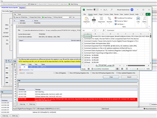

我正在尝试从 EVM 导出脚本文件、并将其写回 EVM。 我收到写入错误和写入失败。
我正在使用 USB 转 GPIO 2和 Fusion digital 7.9.1。 请参阅以下快照

    我可以理解、但错误发生在更早的地址0x10上。 它没有到达 RTC 地址。

    问题在于其他方面。 唯一更新的寄存器是 RTC。 Excel 工作表将地址10h 显示为00、但 GUI 将其显示为10

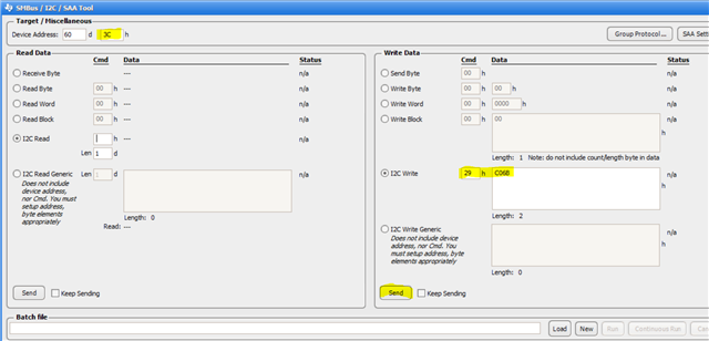

    您好 Murali、
    可以通过几个步骤来禁用 PEC、该步骤 应该允许 进行简单的读取和写入而不会触发故障。
    在 GUI 中、在工具菜单中选择 I2C 工具。
    在该工具中、确保器件地址设置为3C。 如图所示、在写入数据部分中、写入地址29写入 C06B、然后点击发送。
    这应该允许您在不因错误挂起的情况下进行导入。 请记住、每次器件下电上电时都必须执行此操作。 该器件将在每次断电时恢复为启用 PEC 的工厂编程。 请告诉我这是否起作用。
    此致!
    沃尔特
