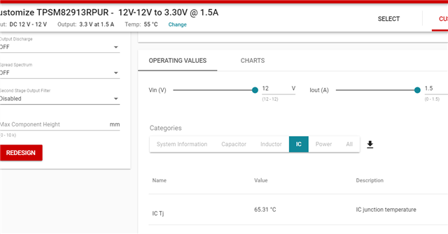

您可以提供该器件的热降额信息吗? 数据表不包含此类信息。
    您好、我需要与团队核实您的申请条件是什么?
    裕昌
    大家好、器件位于封闭的 PCB 上、内部温度可达到55°C。
    VIN/ VOUT 和电流规格是什么? 根据 Ta=55C、最大结温限制是多少?
    裕昌
    VIN = 12V。 VOUT=2.6V-3.3V。 电流规格为1.5A。 根据数据表、预期结温为~85C-90C。
    是否有显示热降额曲线与环境温度的图、与其他数据表中的图类似?
    大家好、似乎我们没有此器件的热 SOA 曲线、但 Webench 模型可用于评估、我尝试了3.3Vout、似乎温度上升可以满足您的规格、而只是 BTW、Webench 也基于 TI EVM。 您可以再次检查所有应用程序。
