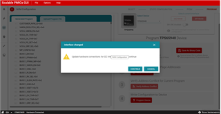

如果我想通过 SPI 模式下载文件、我应该怎么做?
我更改了 EVM 板中的一些跳线。
第一步: J7、
          SPI_EN 与 MCUVCC 连接;
          GPIO2 通过 SDA_I2C2/SDO_SPI 连接;
第二步:J15、
          SCL_I2C2/CS_SPI 与 GPIO1连接;
第三步 J8、J9、J10
         移除 GPIO1和 GPIO2的跳线;
但 GUI 会显示这张图片、
然后我点击"Continue"、GUI 仍在下载、不会显示"successfully"
我认为下载失败了。 您能辨别哪一个是 STEP 错误吗?

    感谢您提供您的步骤和图片、这将大有裨益!
    您要从 SPI 改为 I2C 吗? (IIC)?
    从 GUI 的第一张图片可以看到、您正在尝试下载对已在 SPI 中的器件的编程、并且您想使用新编程重新下载器件。
    因此、要开始保持跳线连接:
    [报价用户 id="572803" url="~/support/power-management-group/power-management/f/power-management-forum/1266557/tps6594evm-tps6594evm-spi-mode "]
    第一步: J7、
              SPI_EN 与 MCUVCC 连接;
    第二步:J15、
    [/报价]
    在 J8、J9和 J10上跳过第三步
    当系统要求更改如图所示的 I2C 接口时、只需移除 SPI_EN 连接跳线、然后点击"继续"。 GUI 应该能够继续下载过程、完成后、您将看到"success"提示。 让我知道这是否对你有用!
    尼古拉斯
    是的、我跳过了第三步、但当我移除 SPI_EN 连接跳线时、会显示 "Static Configuration Failed"
