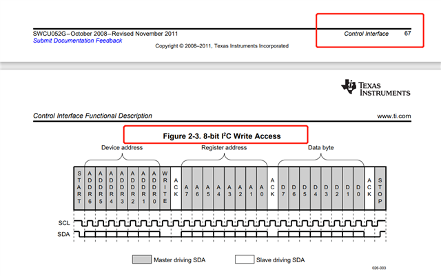

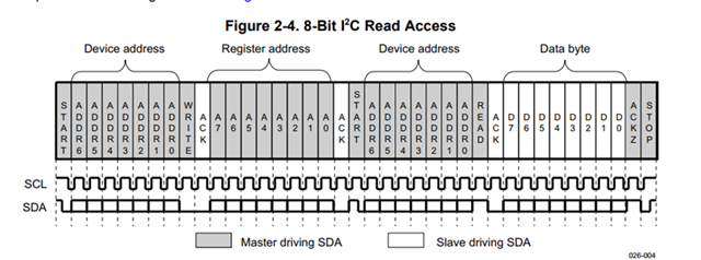

1.环境设置
芯片 IIC 模式是从模式(SC021模式、BOOT0=1、boot1=1)、测试机器(或 IIC 协议调试器)是主模式、因此电源地址和 IIC 地址的相应格式如下:
ID1读取    IIC [0x48=01001000]<-> IIC 读取      地址10010001=0x91
ID1写入   IIC [0x48=01001000]<-> IIC 写入      地址10010000=0x90
ID2读取    IIC [0x49=01001001"<-> IIC 读取      地址10011=0x93
ID2写入   IIC [0x49=01001001]<-> IIC 写入      地址10010=0x92
ID3读取    IIC [0x4a=01001010]<-> IIC 读取      地址10010101=0x95
ID3写入   IIC [0x4a=01001010]<-> IIC 写入      地址10010100=0x94
ID4读取    IIC [0x4B=01001011]<-> IIC 读取      地址10010111=0x97
ID4写入   IIC [0x4B=01001011]<-> IIC 写入      地址10010110=0x96
ID5读取    IIC [0x12=00010010]<-> IIC 读取      地址00100101=0x25
ID5写入   IIC [0x12=00010010]<-> IIC 写入      地址00100=0x24

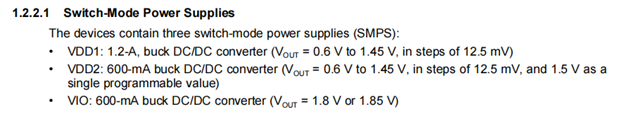

测试 IIC 通信时、VDD1输出为1.0V、VDD2输出为1.1V、VIO 输出为1.76V、VPPL1输出为1.8V
2.测试说明
(根据参考文档和我们自己的测试已执行 IIC 通信设置和测试、无法读写)
1)上电后、首先执行引导操作、将 PWRON 输入设置为低电平、并按如下方式配置寄存器
RegSet(MCU-I2C(94H), 04h, 02h ); SR - 1.1V;
操作完成时释放开机
2)电源测试寄存器配置
RegSet(MCU-I2C(94H), 05h, 00h ); SR - 1.2V ;
3)操作 Cn_I2C 寄存器使能、VAUX2/VMMC/VDAC、三个 LDO 输出
RegSet (CN_I2C (90h)、40h、CBh);
RegSet (CN-I2C (90H)、 41H、CBH);
RegSet (CN-I2C (90H)、 42H、D9H);MCU--1.3V
所有发送进来的指令是无效的(地址位、寄存器有 ACK)、数据位没有 ACK。
未能在数据表中设置寄存器地址和数据位40h、41h 和42h。
3.我们已经完成的工作

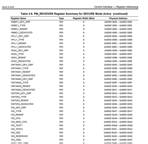

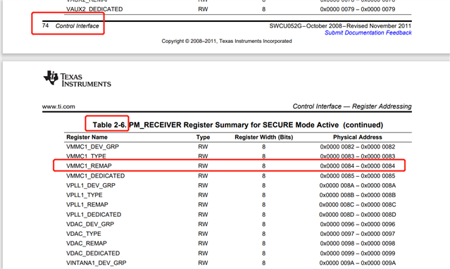

我们根据 TPS65930指令手册中的 ID4 (0x4B)(对应于 IIC 0x97、0x96的 Read、Write Addresses)读取和写入 IIC 数据。 (P72-P81)
无法正确读取 VMMC2_DEV_GRP (尝试了两种类型的数据)
读取 VMMC2_DEV_GRP 指令为:96h 82h 97h。
读取 VMMC2_DEV_GRP 指令为:96h 27h 97h。
注意:(VMMC1_REMAP 地址偏移为·0x27、VMMC1_REMAP 地址0x0000 0082-0x0000 0082、我们认为寄存器地址为82h)
我不知道问题是什么、您能否指导正确读取指令数据、是多少? 谢谢!

    第一个表格是我们根据《 TPS65930技术参考手册》( 手册 位于附件中)进行的摘要、表2-6位于手册的第72至81页、图2-4位于手册的第68页。
    我们目前主要配置 IIC 寄存器、这些寄存器应独立于音频编码功能。 我们现在的主要问题是确认 是否正确写入 IIC 的地址和数据、以便找出数据位没有 ACK 返回信号的原因、以及 IIC 与芯片之间没有有效的读写操作。 非常感谢。

    我想详细说明一下我们目前的困惑、并希望得到您的帮助。

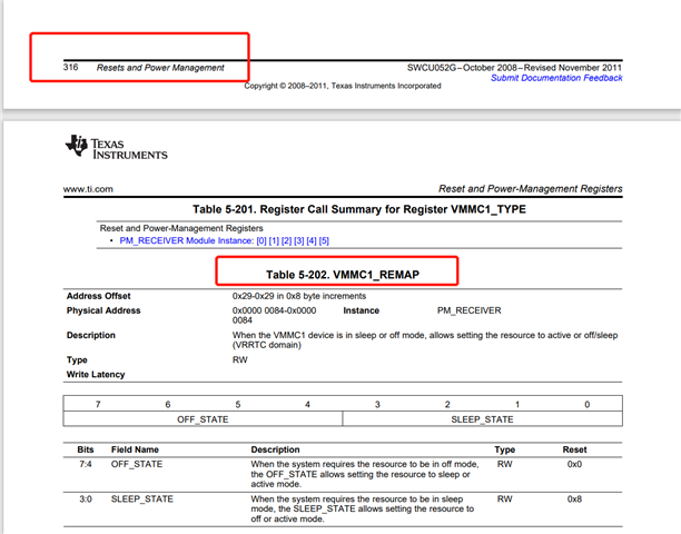

    首先、我们的目标是测量 VMMC、VDAC、VAUX、VLL 的输出电压、阅读手册后、我们发现需要通过 IIC 配置寄存器。 当我们根据手册中的 IIC 时序配置寄存器时、电源引脚仍未输出。 因此、我们想知道是不是寄存器配置错误、还是这些电源引脚需要配置其他功能才能提供输出。

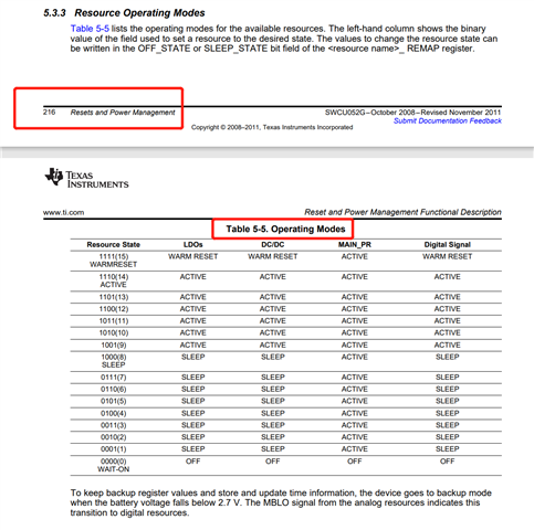

    我们的具体方法和遇到的问题:根据手册、如果您要使 LDO 电源引脚具有输出、则需要配置重映射寄存器。
    我们以 VMMC1为例、它默认为0x8、应该是 LDO 睡眠模式。如果理解正确、我们应该如何修改此寄存器、激活 LDO、如何设置  OFF_STATE 和 SLEEP_STATE?
    其次、IIC 写入寄存器会获得7位器件地址和8位寄存器地址。 此处的设备地址是否指 IIC 组地址? 如果是、是否意味着 VMMC1_REMAP 寄存器的器件地址为0x4b (01001011 - IIC 组地址、转换为时序地址、移除高位、填充写入位0 - 10010110、即0x96)、寄存器地址是否使用物理地址0x84 ?

    2. 您使用的是哪种 I2C 总线? 由于有两个、请查看图片
    第二,IIC 写寄存器具有7位器件地址和8位寄存器地址。 此处的设备地址是否指 IIC 组地址? 如果是、是否意味着 VMMC1_REMAP 寄存器的器件地址为0x4b (01001011 - IIC 组地址、转换为时序地址、移除高位、填充写入位0 - 10010110、即0x96)、寄存器地址是否使用物理地址0x84 ?
    是的、4b 是器件地址和组地址。 这仅适用于通用 IIC (I2C)总线、而不适用于 SmartReflex 总线。
    正确、时序地址仅为7位地址、附加位表示写入(0)或读取(1)、后跟 ACK、然后跟物理地址(寄存器地址)。

    现在我们比较困惑的主要问题是、如果我们希望 LDO 引脚具有输出、应配置哪些寄存器 以及如何配置它?
