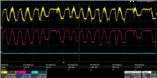

大家好、
我的客户展示了如下的波形。 请帮助检查原理图。 谢谢
PFC 无负载时的波形为 BD+。
e2e.ti.com/.../3821.PFC.pdf
    你好、Jimmy、
    感谢您关于 UCC28070控制器的问题。
    上面的屏幕截图有两个波形。  我假设 Ch2 (红色)是 BD+、Ch1 (黄色)是 VINAC (开关噪声叠加在信号上)。
    由于测试条件为空载、因此不存在连续开关。  相反,可能有分散的随机脉冲切换她和有,不一定都在输出 GDA 和 GDB 上。  这是正常行为、因为 VAO 电压降至开关的1V 阈值附近。
    由于开关是随机的、π 型滤波器电容器 FC1和 FC3会峰值电荷至输入交流线路的峰值。  当没有开关时、没有 电感器电流来拉低这些电容器上的电压、因此电压看起来保持平坦。  当 VAO 上升到1V 以上且发生开关时、会有一些电流从 FC1和 FC3中拉出、因此其电压随交流线路波形下降。  如果开关停止、电压将保持在开关停止时的水平。  如果恢复开关、电容电压将进一步下降至过零、否则、它将在下一个1/2周期遵循交流包络。
    所以波形看起来有点"难看"、但在空载时这是正常的。  添加一点负载、这样就会立即清理干净、因为 VAO 充分高于1V 、以保持连续开关。

    尊敬的 Ulrich:
    感谢你的帮助。 因此、如果空载时、每个生产电路板上的 BD+波形都会不同?
    如果我使用 BD+信号来反激控制器作为 一个欠压信号。
    由于每个电路板的空载信号不同、因此欠压保护功能将异常。 你有什么建议?
    你好、Jimmy、
    通过上面的红色波形可以看到、无论使用哪一个生产板、BD+信号每个周期都不同。
    如果反激式控制器通过感应峰值 BD+电压检测到欠压、那么您仍然可以在空载条件下使用此信号、因为 BD+从不会超过输入线路的峰值。  大多数欠压检测器在激活欠压响应前有一个时间延迟(如60~100 μ s)。  BD+信号可能会多增加10~20ms 的延迟、因为您必须等到某种 PFC 开关将 BD+电压下拉至较低水平来检测可能的欠压。
    如果可以接受、则无需更改设计。  您可以先在轻负载下进行测试、然后在空载下进行测试、以此验证功能。
    如果以其他方式检测到欠压、则可能的最佳解决方案是添加两个新二极管(例如1N4006或等效二极管)、一个阳极连接到 L、一个阳极连接到 N、 两个阴极共同提供了一个单独的"BD++"信号、而在二极管之后没有任何用于保持电荷的电容。  需要在 BD++上具有一些下拉电阻。  例如、这些可以是原理图中的 D14和 D15。
