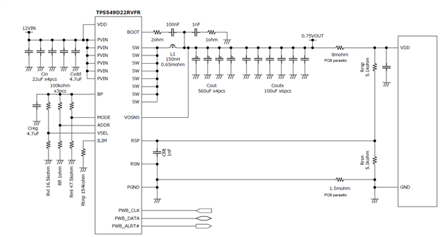

    尊敬的 Peter-San:
    您能否查看随附的原理图?
    我的客户将其修改为反馈电阻器配置、但我认为不正确、因为该设计将输出1.5V、而不是0.75V。
    如果我的客户想要输出0.75V、我的客户应该保持设计不带反馈电阻分压器、因为 VSEL 支持0.75V 电压、对吗?
    伊藤
    虽然有很多方法可以获得0.75V 输出电压、但他们目前掌握的却不是其中的一种。
    移除 Rrsn 会在 VSEL 至 GND = 16.6kΩ 时将输出电压降低到0.75V (这也会将故障响应设置为在发生故障时闭锁、需要先切换 EN、TPS548D22才会在发生故障后重新启动)
    然而、这会使反馈低通滤波器时间常数保持在5.1μs (31kHz)、 这个值太低(即使62kHz 也比应有的低)、我们通常希望该滤波器频率为低 MHz、要么降低 RSP 和 RSN 之间的滤波电容器、 或从 VOUT 到 RSP 的电阻器。  我发现、100Ω 和330pF - 1000pF 可在1.5 - 5MHz 的带宽下生成3.3ns 至10ns 的时间常数、这两个值通常可以很好地工作。
    如果需要使用分压器、则可以将 VSEL 至 GND 电阻更改为4.64kΩ、从而将基准电压设置为0.6V、将 Rrsn 更改为10kΩ、将 RRSP 更改为2.5kΩ。  这还会将输出电压设置为0.75V (0.6V x (1+RRSP/Rsn)= 0.6V x (1+2.5/10)= 0.6V x 1.25 = 0.75V)。  使用2.5kΩ 和10kΩ、驱动滤波电容器的阻抗为2kΩ、因此滤波电容器为15-47pF。
