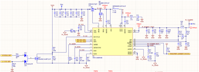

我在100W USBPD 应用中使用 TPS55288。 TPS55288电路在重负载(约为20V 5A 或左右)下时、会发出非常明显的咔嗒声。 当负载消失(20V 0A)时、不再有咔嗒声。 这会在降压和升压模式下发生、但我目前正在升压模式下进行测试(输入电压为11-12V)。 我阅读了 SLUA821、它提供了大量信息、但无法帮助我确定噪声的根本原因。 我认为它来自 TPS55288内部的开关电路。
这是编辑前的原始原理图:
我已将电感器替换为具有不同磁芯材料的类似电感器、不再相信任何噪声来自电感器。 此外、我移除了所有输入和输出陶瓷电容器(C27 - C30、C35、C36)、但噪声仍然存在。 我还删除了 C92、C93和 C94、但明显没有噪声差异。
我还可以考虑更换什么器件、或者我可以更改 FW 中的哪些器件、以使该噪声降低可闻噪声?
谢谢。
Rob
    尊敬的 Rob:
    感谢您的联系。
    您能帮助探测同一页面上的 Vout、SW1、SW2和 iL 吗? 我想知道这是不是环路稳定性问题。
    C107和 C108的器件型号是什么?
    我认为 C93和 C94可以移除、C92有点大、建议200nF。
    您还能与布局分享吗?
    BRS、
    布莱斯
    您好、Bryce。
    感谢您的答复。 事实证明、噪声来自负载。 我们必须每20ms 关闭一次负载电流才能读取传感器值、而负载电流的关闭会导致此电路中出现可闻噪声。 不用说,我们有一个解决办法。
    顺便说一下、我发现电流读数噪声非常大、因此添加了 R113、R114、C92、C93和 C94。 我计算出差模截止频率为1.7kHz。 将 C92更改为200nF 会将截止频率提高至~40kHz。 我 认为1.7kHz 已经足够高了、但如果您对 C92的变化有充分的理由、请告诉我。
    感谢您的帮助。
    Rob
    尊敬的 Rob:
    感谢您的反馈、很高兴知道原因已查明。
    需要使用较小的 C92来缩短恒定输出电流限制功能的瞬态时间、而使用较大的 C92时、响应时间会更长。
    BRS、
    布莱斯
