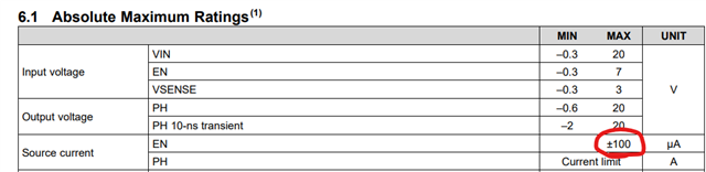

此引脚是否 需要超过100uA 的电流来下拉电压以使 EN 引脚并停止 IC 工作?
或者我们应该使用小于100uA 的配置? 规格描述中的+-100uA 写在绝对最大额定值表中、因此我有疑问。
我们的新配置是"目前12VCC 上臂电阻34K,下臂5.1K"。 使用这种方式是否正常?
    大家好、
    标记的电流意味着 EN 引脚在运行期间提供的最大电流为100uA。 如果 VEN 小于其下降阈值且 Vin 低于其 UVLO、IC 将停止工作。
    从我这边看、当前 EN 网络可以、它高于最大 EN 上升阈值。 这可使 IC 启动。
