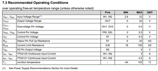

器件型号:TPS2121
 关于采用 VQFN 封装的 TPS2121、我想提几个问题、
1. TPS2121引脚11上 CSS (软星型电容器)的最大额定电压是多少?
2. 如果表9-1中没有列出 Css 的值、如何估算压摆率?
3. TPS2121支持软启动的速度有多快?
吉米
    尊敬的 Jimmy:
    1.请参阅 数据表7.3节"建议运行条件"中的 VSS。 VSS 的最大电压为4V、因此如果使用 MLCC、则其额定值应至少是最大工作电压的两倍-额定电压为10V 时可以正常工作。
    2.建议以表9-1作为测试起点来测试不同电容的压摆率/开启时间。 您希望实现什么压摆率?
