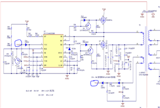

Vbulk 是整流总线电压、Vin=170-300VAC。
当 Vin=170-280Vac 时、情况良好。
然而、当 Vin=290Vac~300Vac 时、输入电压首次通电且没有输出电压;然后关闭并再次通电、输出电压正常、负载也正常
是否存在任何参数设置错误?
e2e.ti.com/.../2330.pdf
    VCCS 似乎与 VCC 不同、对吗?
    没有输出、然后在第二次上电时输出会怎样?
    实际上、VCC 和 Vcc 是同一个网络。
    尊敬的 Reed:
    您能否在 VIN = 290-300V 的第二种情况下共享 VCC、RVCC、BLK、LL、LO 引脚电压。 此外、您能否将设计计算器与 您的功率级值共享。
