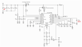

    3.

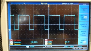

    4. SW1:
    SW2:

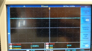

    输出电压:
    输入电压:

    1.关于原理图:
    (1)电感器和输出电容器 C6、C7、C10的器件型号是多少?
    (2)如果不使用 FB/INT、可以将其保持悬空状态。
    (3)您是否使用220uF 作为 VCC 电容器?
    2.从我这边的布局很差,特别是输出电容位置离 Vout 和 GND 引脚很远。 您可以参阅该布局指南以了解更多详细信息。  www.ti.com/lit/an/slvaer0b/slvaer0b.pdf
    3.我没有看到波形有什么异常、是从 TI 的 EVM 还是从小板捕获的呢? 当 ~电流从~μ A 120mA 开始并缓降至 μ A 16mA (同样、无负载)时、您能否探测启动期间的电感电流和 SW1、SW2的波形?
