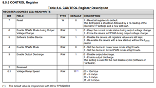

我能否将 VOS 引脚设置为开路以避免使用放电功能? 客户不希望放电功能、有没有别的方法请告诉我。 另外、客户还希望 IC 在输入电压=3.3V、输出电压=1.1V、输出电流=10uA 时能够高效工作、因此我认为 TPS62841仅适用于这种情况。
西井市
    尊敬的 Nishie:
    需要连接 VOS 引脚、以使控制环路正常工作。 这是不可能的。
    TPS6284x 最适合在低负载下实现高效率。
    客户不想进行输出放电的原因是什么? 一种选择是使用2个输出电容器并在它们之间有一个负载开关。 在禁用 TPS62840/1之前、可以断开负载开关。 这样、您仍然可以将输出电容器上的电荷保持在靠近负载的位置。
    瓦伦
    尊敬的 Nishie:
    TPS628600是另一种替代方案。 输出放电可通过 I2C 停用。 请参阅数据表 https://www.ti.com/lit/ds/symlink/tps62860.pdf 中的表8-6
    瓦伦
