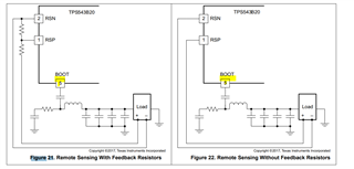

器件型号:TPS543B20
您好、团队成员:
我认为引导引脚编号有一个拼写错误。 我认为引脚7是正确的。 请澄清此问题、以避免给客户造成混淆
奥斯汀
    您好、Austin:
    正确;引脚7是引导引脚。 请忽略 图21和22上的拼写错误、
    布里顿
