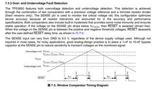

    尊敬的 Weicheng:
    感谢您的提问!
    TPS3850具有窗口监控功能、因此能够同时监控过压和欠压故障。
    您发送的图片详细说明了此功能、并显示了 Vsense 超出限值时复位生效的情况。
    希望这对您有所帮助!

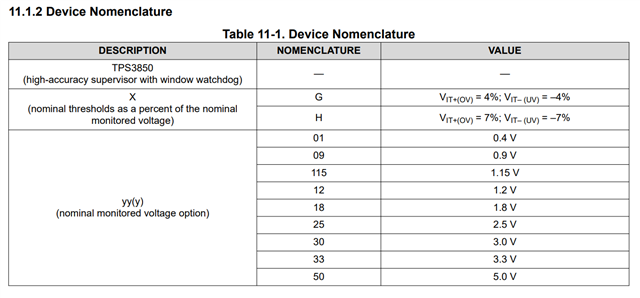

    尊敬的 Weicheng:
    根据您的具体器件型号、可能需要使用电阻分压器来降低 SENSE 引脚上的电压。 下表列出了器件命名规则、请注意、对于 TPS3850H 器件、此器件的最大阈值电压变化为7%、因此 RESET 将设置为与 Vit 相差7%:
    假设 VDD 可以保持在1.6 - 6.5V 之间、UV TPS3850的所有固定型号的 OV/TPS3850监控仍将处于运行状态。
    希望这对您有所帮助!
    安德鲁·李
