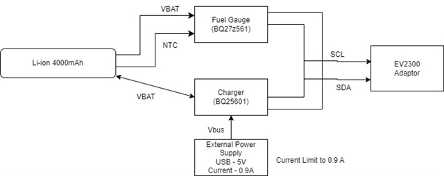

我已经使用 BQSTUDIO 在电量监测计数据存储器中设置了上述参数、并通过外部电源为电池充电。 在外部电源中设置电流900mA 和5V。
设置上述参数 并通过外部电源为电池充电后、充电电流仍保持在470mA。 它不在增加。 电池的电压为3.8V。
此外、我们将观察 BQSTUDIO 中 BatteryStatus ()和 BaugingStatus of Bit Register 窗口中的 DSG 位、以验证充电/放电状态。 即使将电池连接到电源进行充电、DSG 位也会保持高电平(DSG=1)。
我们有以下查询。
  1. 如何在 BQSTUDIO 中验证充电/放电/休息模式状态? 指南中未提及这一点。 还有其他方法吗?
  2. 为什么充电电流不是我们设置的值?
  3. 我们是否还需要在 BQSTUDIO 中配置任何其他参数?
  4. 要开始生成电池的化学成分 ID 的程序、需要配置多少个参数以及哪些参数?
  5. 我们没有电池数据表、也不在 google 上提供。 如果您有#18650 4000mA 电池的详细信息,请与我们分享吗?
这将是一个很大的帮助,如果你帮助以上的奎斯特。
Shivani
    您好 Shivani:
    1.最好的方法是参考 DSG 和 REST 位、尽管这些位与 ChemID 选择过程不太相关。 在执行学习循环之前、他们不会变得有意义。
    2.充电电流的值不正确,因为设置了[TEMP_LO]标志 (在中断状态寄存器中)。 电荷抑制器位也被置位(请见 Charging Status 寄存器的[IN]位)。 检测到的温度较低、导致充电电流低于预期。 这是  您遇到的主要问题。 请查看 TRM 的第6.2节、了解有关可能引起的温度中断的详细信息。
    3.您的问题是低温标志,而不是任何具体的未配置参数。
    4.您只需要启动日志文件,然后充电,放电,连接到电量计的电池。
    5.有许多类型的18650电池,因此随机的数据表可能没有帮助。 最小电压是我看到您没有列出的一个参数。 为了安全和准确地选择 ChemID、此参数对于成功完成 ChemID 选择非常重要。 我建议您采购一个电池、以便您可以获取数据表。

    根据您的输入、我们只需要执行充电-放松-放电-放松过程、就可以生成化合物 ID。 我们只需要设置充电电流和放电电流、化学 ID 生成过程中不需要其他参数?
    此外、在 Chemistry ID 流程中、是否需要电池? 或设置中将只有燃油? 设置应该是怎样的?
    请参阅我们所做设置的附件。
    指南中提到的休息时间、即充电后2小时和放电后5小时。 该张弛时间是否必须固定? 这方面的任何变化都会影响结果?
    Shivani
    您好 Shivani:
    是的、充电-放松-放电-放松的过程足以为化合物 ID 生成所有需要的信息。 无需在 BQStudio 中配置任何内容。 在此过程中在 BQStudio 中创建的.log 文件将提交到 GPCChem 工具、用于查找最适合的化学物质。
    如果您的问题是关于所需的硬件或固件设置、我会感到困惑。 您能为我指定一下吗? 如果问题与硬件有关、您的设置应该是连接到连接到计算机的 EV2400的 EVM。 EVM 上的电池接头应连接到电池、而连接到电源的 SYS 接头用于充电和放电。

    Jude、您好:
    感谢您的答复。
    我的问题是关于固件设置和硬件设置。
    输入后、固件设置将向我敞开大门。
    关于硬件设置、我唯一的问题是、在化学 ID 生成过程中、是否需要电池充电器和电量监测计?
    Shivani
    您好 Shivani:
    是的、需要具有 CC 和 CV 功能的电池充电器或电源来对电池进行充电和放电。 还 建议使用测量仪表来生成 ChemID。 以.csv 格式获取所需数据的最简单方法是使用 BQStudio 和电量监测计 记录.log 文件的数据。

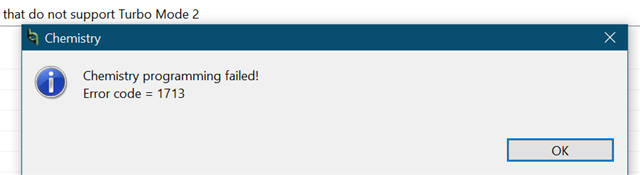

    尊敬的 Jude:
    如何对化合物 ID 进行编程? 我得到了偏差为9.25%的 GPC 报告。 如何对电量监测计中的该化学物质 ID 进行编程?
    尝试在 BQstudio 中的化学物质 ID 选项卡中对化学物质 ID 进行编程时、我遇到以下错误。
    Shivani
    e2e.ti.com/.../8838.GPCPackaged_2D00_report.zip
    您好 Shivani:

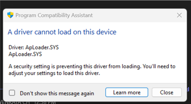

    您能否提供适用于 Windows 11的 EV2300 Windows 11兼容驱动程序和 BQStudio? 当我从该 https://www.laptopu ro community/laptop-battery-chip-reset-and-repair/ev2300-need_driver-sir/ link 中获取 EV2300驱动程序时。 但它在 Windows 11中未加载、并且 BQStudio 中未检测到电量监测计。
    谢谢。
    Shivani
    您好 Shivani:
    我不知道在 bqStudio 中检测到您的电量监测计时遇到了问题。 您最近是否更新过 Windows 11? 在更新 Windows 后的最近几天内、您第一次遇到此问题吗? 请在此处告诉我详细信息、以便我进一步为您提供支持。
    J·斯特林
    尊敬的 Jude:
    是的、我的系统上周已更新为 Windows 11。 更新至 Windows 11后、我面临如下所示的问题。
    未在 Windows 11中加载 EV2300驱动程序。
    谢谢。
    Shivani
    您好 Shivani:
     您发送的屏幕截图似乎 遇到了 权限问题。 在我们确定这是在 Windows 11上运行 EV2300驱动程序时遇到的问题之前、您可能会看到是否需要更改权限。
    如果问题不允许并且是驱动程序已过时的问题、我建议在线寻找非官方的64位驱动程序用于 EV2300。 TI 没有 为 在 Windows 11上获得支持而维护的 EV2300的官方驱动程序。
    犹德
    Jude、您好:
    我没有找到任何与 Windows 11兼容的 EV2300的第三方驱动程序。
    谢谢。
    Shivani
    您好 Shivani:
    第三方驱动程序是将 EV2300与 Windows 11结合使用的唯一方法、因为最新的 Windows 版本目前不支持该器件。 如果您已更新至 Windows 11、则可能需要使用 EV2400。
