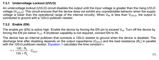

这是一个有关 TLV755P 有源输出放电功能的问题。
如果在客户的用例中、它们将 EN 和 VIN 连接在一起、当 EN 和 Vin 同时关断时、有源输出放电是否能够工作?
在我们的数据表中会注明:当提供足够的输入电压时、有源下拉电阻开启。 不知道什么是足够的指?
在这种情况下、如果客户想要使用没有独立 EN 控制的有源输出放电功能、建议的设计应该是什么?

    查看数据表的各个部分后、看起来器件低于 UVLO 时、输出连接至 GND。
    当 VIN 至少为1.2V 时、有源放电仍将导通:
    根据估算、有源下拉电路至少需要1V 的电压才能保持工作状态。 不过、我将联系设计部门、看看它们是否具有更精确的范围。

    在 DS 中、显示了通过连接到 GND 的 NMOS 实现有源放电。
    我假设我们需要内部驱动电压来使 NMOS 保持开路、以便有源放电正常工作。  因此、当电压降至0时、有源放电可能无法正常工作?

    是的、这就是我想要解释的。 我们认为 VIN 必须至少为1V-1.2V、有源放电才能开启。
    我已经在设计中了解保持启用有源放电的 NMOS 所需的最小 VIN 是多少。
