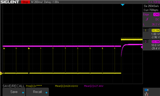

    您好、Jos é、
    我是 Pietro 的一位同事、正在从事上述讨论中描述的这个项目。
    我们有一个 BQ76930、它与 BQ78350R2和我们的 MCU 耦合。 保护器和监测计的警报引脚均连接到来自 MCU 的信号。
    如果 MCU 确定电池可能释放电量、则会使 ALERT 引脚空闲而下拉。 否则、它会强制该信号为高电平-从而禁止电池释放电源。
    如上所述、其中一种电池应用要求电池以非常快的速度运行。
    但是、我们已经注意到、虽然禁用 FET 的操作非常快速(请参阅下图1)-释放 ALERT 引脚最多需要3秒来执行操作(请参阅下图2)。
    因此、一旦允许电池供电、它就会在接通 FET 之前等待长达3秒且无电源输出。
    在下图中、黄色是 ALERT 引脚、紫色是电池的输出。
    我们应用了如下设置:
    Settings:Enabled Protections B:[AFE_OVRD] 已设置= 1
    Settings:Enabled PF B:[AFE_OVRD] 已设置= 0
    Protections:AFE External Override:Delay 和 Recovery 都已设置为0。
    我们是否错过了一些其他配置?
    谢谢。此致、
    A·西利亚
    您好、Andre、
    您能否设置  Settings:Enabled Protections B:[AFE_OVRD]   设置为零? 如果设置了该值、那么电量监测计仍将触发此警报、并将在 FW 根据条件认为它的时间时清除;因此、这可能会增加延迟。
