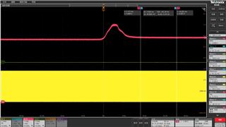

大家好、
我想使用自举电路驱动上部 GaN HEMT、而 VCC 为7.5V。 一个10uF MLCC 用作自举电容器、而'SJPX-H6VR'(Vf≈0.5V)用作自举二极管。 驱动器芯片为"SI8271"、工作频率为200kHz。
预期驱动电压为6V、因此我需要一个 LDO 来将自举电容器(≈7V)上的电压转换为6V。 我们以前使用 LP2985-6.1作为 LDO、但不幸的是、,这款芯片现在已经过时了。
然后、我使用了"TPS7A2401"(可调版本)、根据数据表选择分压器电阻(R1 = 2MΩ,R2 = 560kΩ)、LDO 的输出电容器为2.2uF。 那么问题是、当 GaN 电桥的 VBUS 为0V 时、LDO 的输出良好、 但当我打开主电源、升高电桥的总线电压时、LDO 的输出会升高、最终达到最大值(7V-0.2V 左右)、同时 LDO 供电的下驱动器芯片运行良好。 因此、我不知道原因是否是使用了可调版本的 LDO。
原因是什么、如何解决此问题?

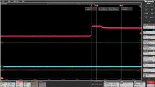

图1和图2显示了这种现象。(图1。 R1=2MΩ,560kΩ;图2。 R1= 200kΩ,R2=Vbus)当我同时降低分压器电阻时、问题 得到缓解、但输出电压误差仍然存在并随着56kΩ 总线和最终饱和。而增大

    您好、Silvia:
    您应该能够在此应用中使用此 LDO。  您能否检查布局并确认 LDO 的 GND 直接放置在 LDO 电路下方? 该引脚位于 LDO 的 FB 引脚上、易受外部噪声的影响。  确保 PCB 清洁且没有助焊剂污染物。  我使用可水溶性助焊剂、并在将组件焊接到 PCB 之后使用 DI 清洗液来去除 PCB 上可能充当泄漏路径的任何助焊剂、尤其是在使用诸如2Meg 之类的高值电阻器时。
    您还可以通过执行 ABA 交换来确认问题不是损坏的 LDO -轻轻地移除第一个 LDO 并安装第二个 LDO、检查问题是否仍然存在或消失。  如果问题消失、而您需要进一步进行故障排除、您可以将原始 IC 放回 PCB、并确认问题再次出现。  然后介绍原始 LDO (如何安装、如何处理、是否意外发现任何违反绝对最大值等)。
    谢谢。
    斯蒂芬
