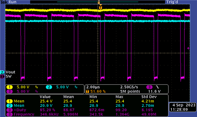

    下面是 TPS54335A EVM 测试波形。 该器件可满足您的高占空比要求。
    工作台:TPS54336A EVM 板、仅将 R7更改为148k Ω(设置为20.82Vout)
    1. 22.8Vin-2A
    (黄色:VIN;蓝色:Vout;粉色:SW)
    2. 25.2V 输入-2A

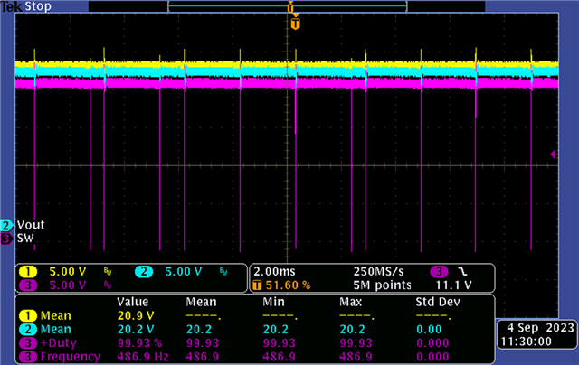

    3.只要 BOOT-SW 电压大于 UVLO 阈值、器件就可以支持100%占空比。

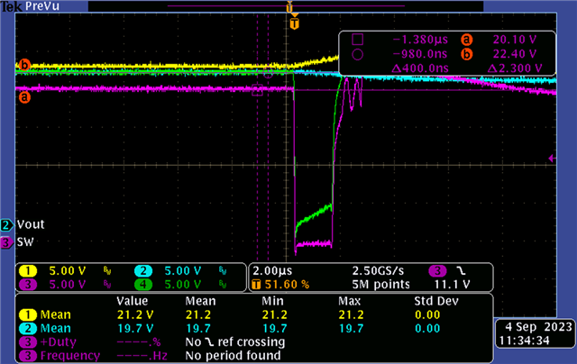

    以下是20.8Vin-2A 波形、器件偶尔会触发 BOOT_UV (打开低侧 FET)来为引导电容器充电。
    (绿色通道是 BOOT、 与 粉色通道 SW 重叠、您可以看到 BOOT-SW 电压仅为2.3V、其中触发了 BOOT_UV)
