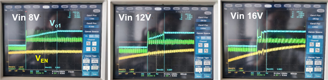

实验表明反激式的软启动时间与电源电压相关。
在图中、蓝色波形是主要输出电压。 电源电压从8V 增加到16V 时、软启动时间减少。 输出从0增大到速率电压降低的时间越长、 毛刺 波形失真。

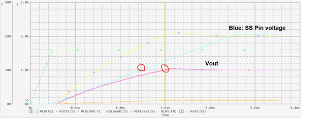

PSpice 仿真中会出现相同的现象、为什么启动时间(V_o 从0上升到正常电平)似乎与输入电压有关?
当 SS 引脚达到1V 时、Vout 在250us 后达到正常输出(10V)(该时间随电源电压而变化、同时 Vout 的上升速率随输入电压而变化)

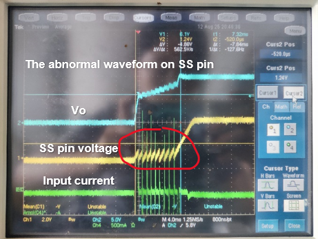

    我观察了 SS 引脚上的电压波形、发现 SS 上的电压达到约0.6V、然后下降。 显然、这是异常的。

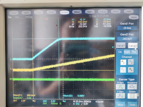

    我将 C29 (软启动电容)电容值增大(10nF->47nF)后、上升过程正常(见图2)。

    SS 定义器件在软启动模式下运行的时间。 然而、在器件完成软启动之前、实际上有可能已经达到所需的输出电压。
    您在注释中显示的波形看起来器件正在复位(SS 引脚被拉至低电平)、然后再次尝试启动。
    理想的启动时间取决于输出电容和负载条件。 在软启动完成前、输出电压应该保持稳定、并且所有输出电容器应该被完全充电。
    如果设备开始重置或达到过流限制、可能需要增加软启动时间、就像在第二次测量中所做的那样。

    由于设计使用47nF 的 SS 电容器稳定启动、我强烈建议客户在最大负载条件下启动时使用此更长的软启动时间。
