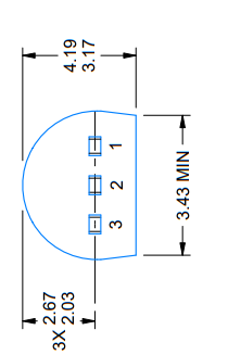

问题1:
TL431数据表版本 SLVS543Q 从第4页的拓扑侧查看了 TO-92封装引脚分配。
根据页面、当查看封装的平坦侧时、引脚排列为左侧的 REF、阳极和阴极顺序。
但是、第82页的封装尺寸图显示引脚编号3、2、和1由左侧标示。
根据第4页的表6-1、对于 LP 封装、引脚1是阴极、引脚2是阳极、引脚3是 REF。
因此、在封装尺寸图中、向下看平坦侧时、左边的每个引脚名称为 REF、阳极和阴极。
我认为该顺序与第4页上的引脚排列相反。
哪一项是正确的?
非常感谢您的答复。
和也。
    您好 Kazuya:
    这两个图是一致的。 两个视图都是从上往下看。
    此致!
    沃尔特
