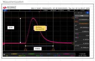

      这样做的原因是确保体二极管不会出现问题、当前的电流大约为10.4A、200us。
       请告知其允许电流。
    香川市
    尊敬的 Kagawa:
    1s 条件下的绝对最大值为10A、因此200us 下的绝对值为10.4A 是可以接受的。
    杰夫

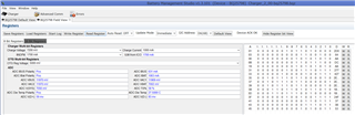

    按照以下设置值进行充电。
    香川市
    尊敬的  Kagawa-San:

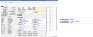

    由于没有任何器件连接到系统引脚、因此未加载 BQ25798EVM 评估板。
    比较充电电流增加前后的寄存器、VSYSMIN 状态寄存器会发生变化、这似乎与 VSYSMIN 引脚相关。
    IC 是否设计为在电池电压低于 VSYSMIN 时抑制充电电流?
    或者、当电池的电压高于 VSYSMIN 时、充电电流是否设计为会高几个百分点?
    下面附件是充电电流增加之前和之后的寄存器值。
    充电电流增加前(在数据记录器上的光标 A 处)
    2、充电后电流增大(在数据记录器的光标 B 处)
    香川市
    尊敬的  Kagawa-San:
    请参阅以下第9.3.8.1节中的内容:"当电池电压低于最小系统电压设置时、BATFET 以线性模式(LDO 模式)运行、系统稳压至比最小系统电压设置高200mV 左右。 当电池电压上升到最低系统电压以上时、BATFET 完全打开、系统和电池之间的电压差为 BATFET 的 RDS (ON)乘以充电电流。'
    这里的区别在于 BATFET 处于 LDO 模式与完全开启状态。
