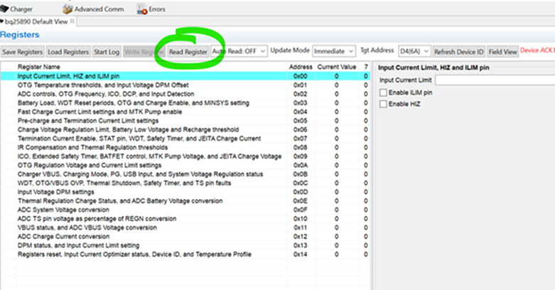

在 ESD 测试期间、我发现 LED 闪烁。 读寄存器后发现标志测试有异常。 我可以从哪个标志找到问题? 谢谢你。

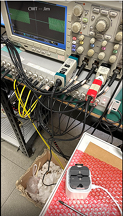

    此外、客户发现 适配器的交流开/关测试采用了 QUIL V2 (Nuvoton MCU)和电池。
    打开→关闭(大约700ms 至800ms) 再次打开
    此类测试也与浪涌测试相同。

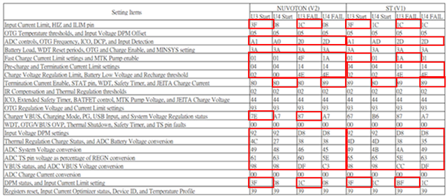

    请帮助检查 注册,如果有任何 *** 可以找到问题? 谢谢你。
    充电。
    大家好、
    我已经查看了随附的寄存器、这些寄存器没有显示充电器上的任何故障情况。 请帮助回答我之前的回答中的问题、并更详细地解释客户看到的问题。 根据您当前的描述、我无法告诉客户所面临的问题。

    对不起, 我将目前的情况重组如下。
    干扰。 当出现 ESD 放电问题时、ST 和 Nuvoton MCU 仍处于活动状态、并且两个 I2C 总线运行良好。 请检查在12V 深度下降时 BQ25895RTWR 寄存器是否恢复为默认值。 请告知第二个 LED 将由固件亮起的情况。 谢谢。

    您应该提到、LED 连接到了 MCU。 由于它不是 LED 连接到 BQ25895引脚、我无法评论此 LED 的预期行为。
    当移除 VBUS 上的12V 电源时、如果 BAT 引脚寄存器仍连接有效电池、则不会复位为默认值。 当 VBUS 和 BAT 引脚上掉电时、寄存器会重置为默认值。
