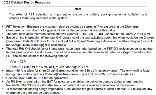

    该器件实际上并不使用传感电阻器、而是测量 FET 上的压降。 该器件会测量 V-引脚和 VSS 引脚之间的电压差、如果电压差在 OCD 延迟时间内超过 OCD 阈值、在 SCD 延迟时间内超过 SCD 阈值、 对于 OCC 延迟时间、它将关闭相应的 FET。
    第9.4.4节: 放电过流状态(放电过流、负载短路)  和  部分  9.4.5: 充电过流状态 数据表更详细地介绍这一点。
    FET 用作此器件的感应电阻器、因此如何选择它们还有更多标准。 下图取自数据表。 在该示例中、标准是7A 放电电流和4.5A 充电电流、数值会有所不同。 BQ297xy 有许多不同版本、您还需要考虑 OVP 和 UVP 阈值。 我建议过滤掉不适用于您的电池电压的版本、然后考虑每个版本的电流阈值。
    (并未明确说明、但第2个要点中的100mV 是所选的 OCD 阈值)

    今天早上、我花了很长时间寻找合适的 MOSFET、我 之所以这么做、是因为我认为 MOSFET 栅极驱动器使用的是8V。 但我随后意识到它 实际上使用 BAT、可以是2.8V 至4.2V 之间的任何电压。
    因此、现在我不明白为什么数据表中的示例指定了 CSD16406Q3。 (https://www.ti.com/product/CSD16406Q3)
    BQ29700数据表中显示
     CSD16406Q3的 RDS 曲线 如下所示。
    这似乎很奇怪、电流阈值会随电池电压的不同而急剧变化。 因此、我不知道这个 MOSFET 为什么适用。
    如果电流阈值如此依赖于 MOSFET 电阻、那么我可能更适合使用 BQ298217
    我选择的 MOSFET 在 https://www.ti.com/product/CSD17483F4上
    它在预期的 BAT 电压下具有更好的 RDS (ON)稳定性、但在3V 和4.2V 之间仍然存在大约20m Ω(10%)的变化。
    实际上、我希望数据表中有适用于广泛潜在用例的示例、以及每种用例所需的 BOM。 通过示例学习更容易一些。 简单地复制一个已知的良好实施方案会更加容易。
