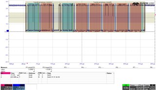

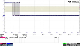

    我们采用 Totalphase 的加密狗 USB 转 SPI/I2C 模型 Aardvark。  无论使用哪种 PC 程序(TI 或 Totalphase)、都能获得相同的结果。
    下图显示了 i2c 地址0x20、可将其与来自 i2c 地址0x44的应答进行比较、应答工作正常。
    (我认为是主器件使用 i2c 地址0x20时钟延展)。

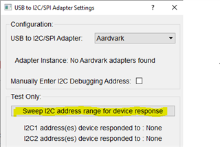

    另外、如果您正在使用应用程序自定义工具、或者如果您无法在 此处链接的 TI 网站上找到该工具、那么您可以尝试扫描 I2C 地址。 可通过以下方式完成:适配器选项卡->配置 I2C/SPI 适配器设置->(由于/如果您正在使用 Aardvark、请从"Configurations"下拉菜单中的选项列表中选择该选项)->扫描 I2C 地址范围以进行器件响应。 也可以在以下屏幕截图中查看此内容。

    将 GUI 程序从版本6.1.3更新为6.1.4。
    同样的问题、只能扫描0x44 i2c 地址到 板载 TUSB1146EVM 上的开关 TUSB1146 。
    如果尝试使用0x20或0x38、则 i2c 上的响应没有答案。

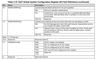

    您报告的问题似乎与本主题中提出的问题相关: https://e2e.ti.com/support/power-management-group/power-management/f/power-management-forum/1261990/tps65987d-discrepancies-between-datasheet-and-tusb1146evm-implementation/4776606#4776606
    根据问题描述、我假设您正在 I2C1上读取 I2C 地址、当 TPS65987D 处于 PTCH 模式(未加载配置)时、该地址将用作 I2C 目标器件。 然后、加载 TUSB1146EVM 的配置后、I2C1端口配置为 I2C 控制器、因此您不再能在 I2C1上看到0x20 I2C 地址。
    如果您需要从 TPS65987D 上的 I2C 端口读取、我建议连接到 I2C2端口、因为它始终是 I2C 目标端口。

    okej. I2C1从从从从器件更改为主器件。
    阅读手册并理解、但不了解为什么开发卡是用于无调试的配置。
    8.3.9数字接口
    TPS65987D 包含多个不同的数字接口、可用于与其他
    器件。 可用接口包括三个 I
    2C 端口(I2C1是主/从端口、I2C2是从端口、I2C3是
    主器件)、一个 SPI 控制器和12个附加 GPIO。
