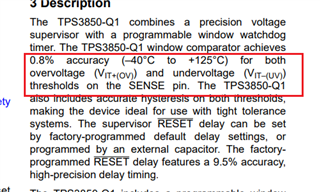

您可否确认一下、如果该 IC 可以为单个感测输入提供过压和欠压监控?
我的理解是可以同时检测欠压和过压、但客户报告其他项目也使用了这种情况、反馈称这种情况仅可用于 UV 监控、因此我希望从 BU 中找出以确认是否存在此类问题?
    标题是一个拼写错误
    您好、Alan!
    感谢您的提问!
    TPS3850仅针对该器件的固定版本提供过压和欠压(窗口)监控、而0.4V 阈值可调型号仅提供欠压监控。 可调型号器件型号为 TPS3850H01。
    我希望这对您有所帮助、如果您还有其他问题、敬请告知!
