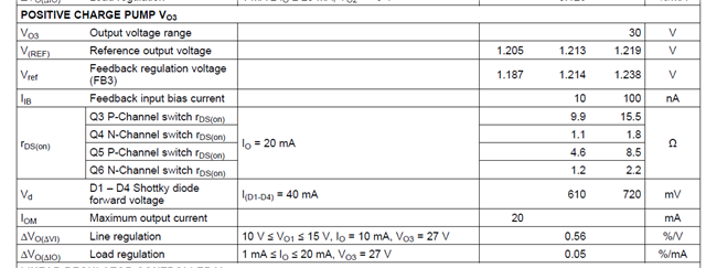

关于 TPS65100的问题如下:
供参考的数据表片段、我们讨论 VO3输出;
(我们的值为、VO1=8.2V、V02=-13V、VO3=15V、VCOM 未使用)
问题再次出现、他们有其他问题:
考虑 LCD 上 VO3上的负载尖峰:
  1. 它可以提供的最大电流尖峰是多少?  我知道这取决于滤波电容器加上 FET 开关的 Rds-on 值…。
  2. 是否有它可以提供的最大压摆率(即. mA /秒)? 即、响应时间是多少
  3. 我们的 VO1=8.2V 如何影响 VO3输出? (请注意上面线路调节规范中的 V01范围、我们低于10V)。  …表仅‘输出电流可能"高于" 20mA、具体取决于 VO1-vs-VO3的差值
电荷泵能够提供最小负载电流20 mA。 根据  VO1和 VO3之间的电压差、可以使用更高的负载电流。
4.  2mA 等从可忽略(几乎为零)的负载转换为轻负载时、IC /输出如何响应。
5.是否存在将输出电容增加到10uF (或更高)的负面侧?

    之前、由于存在压降、可以在 Vo3上添加更多输出电容器来解决此问题。 那么、客户这次是否捕获了 Vo3的任何波形、以确认此问题是否仍然是由这种压降引起的? 您能否上传波形、以便我可以仔细检查? 谢谢

    他们真的只是想知道使用该电容器可以达到多高? 0.22标称值... 4.7uf 首次帮助.  现在他们想知道上限是什么定义的? 它们可以安全地转至10uf 吗?  22 μ f、47 μ f? 100uf?
    他们担心芯片中的反馈环路或电流限制。

    抱歉、没有更大的输出电容的测试数据。 我认为、在我们提出解决方案之前、最好先弄清 Vo3上出现压降的原因。 那么、您能请客户确认这次问题是否也是由 Vo3上的压降引起的、就像之前一样?
