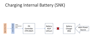

我们的设计需要 USB Type-C PD 功能作为灌电流和 src (高达100W)。 TPS25750+BQ 设计与我们当前的设计非常一致、但有一个例外;我们还要求我们的电池能够同时从辅助电源(非 USB)充电、同时充当接收器并为 USB-C 端口供电。 在我们的当前设计中、我们使用 BQ 器件为电池充电、但我们无法与 TPS25750共享同一 BQ 器件、因为它们的电源流方向要求相互冲突。 我们正在寻找可解决此问题的拓扑建议。 辅助电源具有可变功率功能、我们目前使用 BQ 来使充电电流与可用功率相匹配、因此我们仍需要能够做到这一点。

    您能否提供一个方框图来说明您所需的系统要求?

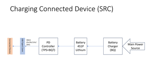

    这两种模式如下所示。
    在第一个阶段、内部电池由主电源充电。 PD 控制器块必须执行 USB-C PD 协商、并在 VBUS 上生成正确的电压(我们正在考虑使用 TPS25750+BQ25713组合来实现该块)。 第二个充电器 IC (也是 BQ 部件)从主电源为内部电池充电。
    在第二个阶段、内部电池通过 USB-C 端口充电、而主电源仍然存在。 我已经展示了在此模式期间、主电源与电池断开连接。 但是、最好能同时为两个电池充电、但这并非要求。
    只需配置主电源 BQ 即可提供0充电电流来禁用它、以便只有 PD BQ 提供电荷、这是否足够? 或者、我们是否需要添加电路来执行这种断开?
    是否允许两个 BQ 器件并联为电池充电?
    感谢您的方框图。
    我认为它会起作用。 我们过去做过并联充电器设计。 只需将两个充电器连接到同一个电池即可。 您可以在充电期间禁用其中一个或另一个。 它允许两个 BQ 器件为一个电池充电、因为它们是电流源。 当电池快满时、您可以禁用其中一个。
    为了避免重复的 I2C 地址、一个使用 BQ25713、而另一个使用 BQ25713B。
    我希望这能够澄清您的问题。
    感谢您的确认。
    为了澄清一点、它们可以同时充电、但当电池接近满电量时、应该关闭其中一个、以便它们在充电终止阶段不会相互干扰?
    在恒压模式下、充电电流由电池电压决定。 很难确定哪个充电器贡献更大。 尽管如此、充电器仍被主机终止。
