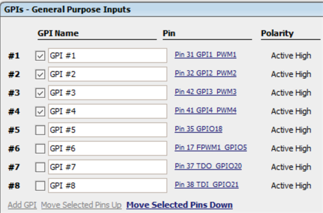

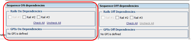

    我有一些关于上一季度和第二季度的详细问题。
    问题1: 是否可以将所有监控电压轨(MON1~MON16)设置为每个响应具有单独的故障配置?
    我只能选择1号轨来设置故障关断从轨、或者我需要为每个轨进行设置(大约16次)、如下图所示。
    Q2: 我们不能设置 GPI 依赖于开机顺序? 就像 MON2一样、指向 MON1和 GPI 打开。
    我可以只选择 MONx 引脚到轨并让它将 EN 信号置为随后的器件。
    GPI 设置与电源轨不相关、我发现它只能设置8个 GPI 引脚。
    以下选项卡的功能是什么? 我发现在数据表中、WDT 可在0.001s~32.256s 的范围内进行设置。
    它是否可以 防止在系统中保持无效(例如每个 GPI 都保留 L 或 H、并将故障日志记录在 NVM 中)?
    谢谢。
    L·P·雷
    您好
    我强烈建议学习数据表并与您快速分享指南。 您的所有问题都可以在这里找到。
    1.如果您希望每个电源轨都有其自己的故障响应、则必须单独配置它们。
    2.请按照此 https://www.ti.com/lit/pdf/slvub51 设置依赖项。 GPI 是一个输入、您无法为它添加依赖项。 但您可以设置电源轨对 GPI 的依赖。
    3.这些是故障记录事件。 当这些事件发生时、您是否希望 UCD 记录事件的详细信息。
    颐和

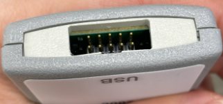

    您好、Yihe、
    我能用这一个(2006年,我想这一个是 USB-TO-GPIO 不是 GPIO2)来兼容 UCD90160"A"吗?
    您能否在此适配器中提供此2x5接头的引脚定义?
    谢谢。
    L·P·雷
    您好
    它应能正常工作
    请参阅指南、以找到该文档的
    https://www.ti.com/lit/pdf/sllu349
    颐和
