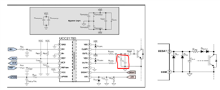

尊敬的团队:
我的客户正在评估其牵引逆变器项目中的 UCC21750-Q1、恳请您帮助他们审查原理图。  e2e.ti.com/.../UCC21750-schematic-review-for-INVT.pdf
还有一个问题是、他们希望在栅极上添加 RC 以实现软关断、这对于设计来说是可以的吗?
    您好、Zoe、
    感谢您的 e2e 发布。 我已经简要回顾了原理图、但需要进行一些更改。
    请根据下面的原理图建议进行相应更改:
    UCC21750_UCC21520 Schematic_Layout 建议值(1).pdf
    UCC21750已具有软关断功能、因此我们建议使用 R & C (可选)、如下所示:
    希望这对您有所帮助!
    此致!
    普拉蒂克
