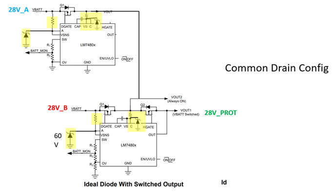

由于需要承受80V 浪涌@ 100ms 以及 需要理想二极管、因此我想与您联系、我们是否可以在
Q1:以下所示在 A/VS/C 引脚(和~10kohm 系列分辨率)上具有钳位的理想二极管/共漏极配置是否会正常工作?
问题2:我的假设是、在共源极配置中、我们对并联2 LM780没有问题、如下面的电路所示、正确吗? 我认为它的工作方式类似于电源多路复用器、具有单独控制/优先级的能力。
如果我的理解正确、请告诉我。
我只是想确保不会出现任何钳制上述任何引脚的意外行为。 我不希望出现、因为我在数据表中的200V 负载突降电路中看到了类似的电路。

    尊敬的 Dimitri:
     ~10kohm 串联电阻(您打算用于与齐纳二极管一起钳位)以及流经 A/C 引脚的电流将导致 V (AC_REG)、 V (AC_REV)、 V (AC_FWD)阈值漂移。 因此、不建议采用这种钳位方法。
    在这种情况下、可以使用共源极拓扑中的 LM7480-Q1。 LM7480-Q1也可用于共源极拓扑的 ORing 配置。

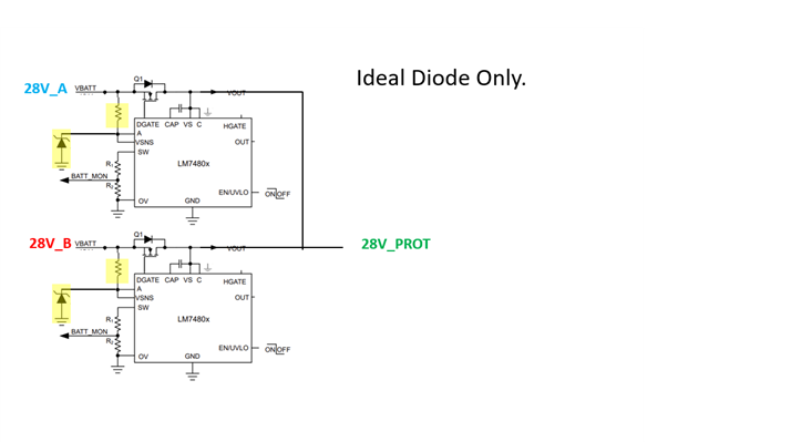

    Pravene,
    您是能够向我展示公共源极拓扑中的 ORing 配置、还是与我的上述电路(电源多路复用器)相同
    我对如下所示的 ORing 配置感到担忧的原因是、电流会流经体二极管流向另一个电源。
    尊敬的 Dimitri:
    ORing 与电源多路复用不同。 共源极拓扑中的 LM7480-Q1 可用于两种配置。
    在 ORing 配置中、两个控制器都已启用、处于最高输入电压  电源路径中的控制器将为负载供电。 低压电源路径中的控制器将关断 DGATE 以阻止反向电流。 如果 两个输入电源彼此靠近、则它们之间会进行负载共享。
    ORing 电路很简单。 您只需将两个电源轨的 LM7480-Q1输出连接至负载即可。 以下电路为 ORing 配置。
    在电源多路复用拓扑中,启用最高优先级电源路径中的控制器(高优先级电源可用时),禁用低优先级电源路径中的控制器。  有关使用 LM7480-Q1的电源多路复用的详细信息、请参阅以下应用手册。  在汽车区域模块中使用理想二极管的优先电源多路复用器
     ~10k Ω 串联电阻(您打算与齐纳二极管一起用于钳位)以及流过 A/C 引脚的电流将导致 V (AC_REG )、 V (AC_REV)、V (AC_FWD)阈值偏移。 因此、不建议采用这种钳位方法。  [/报价]
    流入这些引脚的静态电流是多少? 如果它较低、变化不是可以忽略不计?
    流经 C 引脚的电流可高达32uA。 使用10k Ω 电阻器时、 V (AC_REG)、 V (AC_REV)、 V (AC_FWD)阈值的漂移可高达320mV。
    请注意、 V (AC_REG)、 V (AC_REV)、 V (AC_FWD) 阈值约为4-10mV、320mV 的漂移意味着会产生巨大的影响。
