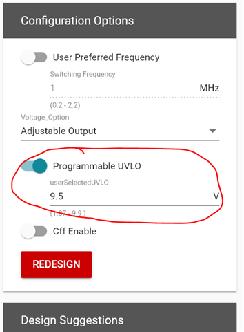

在使用 WEBENCH 时、我已将 UVLO 设置为9.5V。
有人能帮助我验证 WEBENCH 计算出的租金和 Renb 值是否正确吗?
根据 WEBENCH、 rent = 187k、Renb = 100k。
如果我能获得有关设计的更多详细信息就更好了、因为数据表中的信息仅供理解。
提前感谢。
阿达什
    您好、Adarsh:
    感谢您使用我们的产品进行设计。  我只是去哭了,我得到了一个不同的结果。  请参见下面的快照。
    我不明白你怎么能得到租金=187k。
    无论如何、为了设置 UVLO 阈值、两个电阻器产生的电压应大于 EN 引脚阈值、即典型值1.263V 和最大值1.36V。  该数据表还提供了选择指南:
    为了保证在9.5V 时启用、您应该使用 EN 阈值的最大限值、即1.36V。  使用公式、您将得到 rent = 604k (最接近的标准值)。
    希望这一点得到澄清。

    您好、您好。
    感谢您的答复。 请参阅随附的从 WEBENCH 获得的结果。
    才能实现9.5V UVLO。 我将获得这些电阻器值。
    此外、我还有另一个采用输入电压为20-30V 直流的设计。 对于这一点、我得到了错误的电阻器值、
    请参阅19V 作为 UVLO 时20-30V 直流输入的结果
    我明白了。  我尝试了 Vout 可编程版本的模型。  在固定的 Vout 版本模型中、这似乎是一个错误。  我将向我们的 Webench 专家进行介绍。  请留出几天时间来修正此问题、因为他们非常忙于支持整个 TI。
