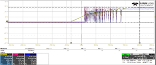

    您好,奥兰多
    我测试12V 演示的波形、如下所示:
    黄线是输入电压、粉色线是输出电流、蓝色线是输出电压。 所用 cc 负载10A
    输入电压=28V
    VOUT=12V、Iout=10A
    它为什么在打开时生成振荡波形?
    尊敬的 Fang:
    您的 VIN 似乎无法跟上变化、黄线持续下降、这意味着您的 VIN 可能会受到电流限制。
    请尝试增大 VIN 电流限制或减小负载的 IOUT。
    请注意、当 VIN 接近 VOUT 时、 IIN 接近 IOUT。
    希望这对您有所帮助。
