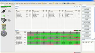

您好、先生/女士:
请参考下图和 ggfile。
我们公司在电池组上使用了 BQ34110。
生产完成并打开 LF_EN 和 EOS_EN 功能后、  此时读数 SOC 显示为90%。
经过大约半个月的库存而未学习后、容量显示容量下降至79%。
发生概率约为3 ~ 4%、请帮助确认发生这种现象的原因。
请提供您的建议。
非常感谢。
GGfile 显示如下。
e2e.ti.com/.../Gauge_5F00_5008_5F00_MP_5F00_20191113.gg.csv
      请确保通过对20到30个电路板中的值求平均值来获取 CC Offset 和电路板失调电压、然后在生产期间将获得的值编程到其他电量监测计中;如果这无法解决问题、请尝试将 CC Deadband 加倍、看看问题是否仍然发生。
