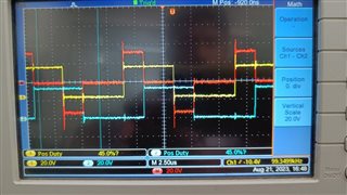

大家好!
我正在尝试使用 UCD3138A64芯片实现 PSFB。 目前、我们需要仅在开环模式下运行设置、并使用外部连接的 POT 或使用 UCD GUI 手动更改相移。
我还使用代码添加了死区时间、但无法获得正确的输出。 UCD 的输出似乎存在倾斜(前缘和后缘的零周期不同)。
黄色和蓝色波形分别是 DPWM0A 和 DPWM1A 的输出。 给出了一定的相移以获得大约40%的相移。 但正如红色波形(DPWM0A - DPWM1A)中所示、它是不对称的。
如果我使用50%相移(我在 DPWMPHASE TRIG 寄存器中输入了事件2值)、则输出似乎没有问题。  我将在下面附加我的代码片段。

    您好,Pramod,
    我已经仔细阅读了您的问题、但我仍然对您想要的输出波形感到困惑?
    请给我更多关于您想要的以及预期波形与实际波形之间差距的信息。
