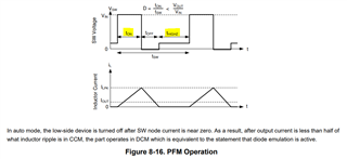

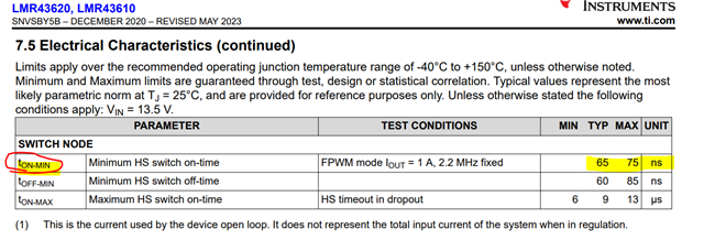

数据表上显示、"在电流通过固定输入电压降至低电平后、导通时间恒定。"
 PFM 模式下 Ton 的值是多少?
谁也决定了 T_HIGHZ? 输出或 FB 电压是否有任何阈值可触发 SW ON?

    很抱歉耽误你的时间。  导通时间是最小导通时间。  由于导通时间不能进一步缩短、因此 IC 会降低频率以进一步减小占空比、从而满足输出调节要求、即 PFM 模式。
    高阻态是电感电流下降零后同步 FET 关闭的状态。  当 FB 降至阈值时、会发出下一个开关周期。  请参阅数据表第8.4.3.2.2节。
    希望这一点得到澄清。
