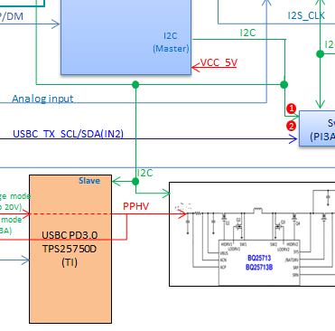

    您好,Tommy,
    我们还需要考虑 BQ25713没有 TS 引脚、且电池组的 NTC 当前接收到 BT 模块的 ADC 引脚。 如果 BT 模块检测到温度过高、我们应该如何通知 BQ25713改变充电和放电?
    <1> I2C 是否需要将第二组从 TPS25750更改为 BQ25713? 这似乎更加合理、BQ 由 TPS25750在手动接收指令之后设置。
    <2> BT 模块的 I2C 是否用作主机并连接到 TPS25750的从端?
    <3>将 BT 模块的 I2C 用作主设备、并连接到 TPS25750的主设备。
    尊敬的 Tommy:
    您能帮助确认吗?
    高开关、
    您能告诉我 BT 模块是什么吗? 它是 带有微控制器的分立式蓝牙模块吗?
    要回答有关您提供的拓扑的问题、请执行以下操作:
    1) 1)为了使蓝牙模块控制 TPS25750、需要通过 I2C 连接从蓝牙模块 I2C 主器件连接到 TPS25750上的 I2C 从端口。
    此外、TPS25750上的 I2C 主器件与 BQ25713上的 I2C 从器件之间还需要有 I2C 总线连接。 这是为了让 PD 控制器充当 I2C 主器件、将电池充电器配置为 I2C 从器件。
    >>这是三种拓扑中的正确和推荐拓扑。
    2)将 BT 模块 I2C 主端口连接到 PD 控制器 I2C 从端口以及 BQ25713从端口不会实现 BQ25713的正确配置、而无需 BT 模块的额外监控和手动配置。   此拓扑中缺失的一点是 TPS25750未作为主器件连接到 BQ25713作为从器件、并且无法通过 PD 自动配置电池充电器。
    >>此拓扑是有效的配置、但需要 BT 模块单独对 BQ25713进行编程。 不推荐。
    3) 3)将 BT 模块 I2C 主机连接到 TPS25750 I2C 主机是无效配置、因为 TPS25750不支持多主机、即使支持多主机、也没有公开的寄存器集以供 BT 模块在 TPS25750上的 I2Cm 主总线上访问。
    >>此拓扑不是有效的配置。
