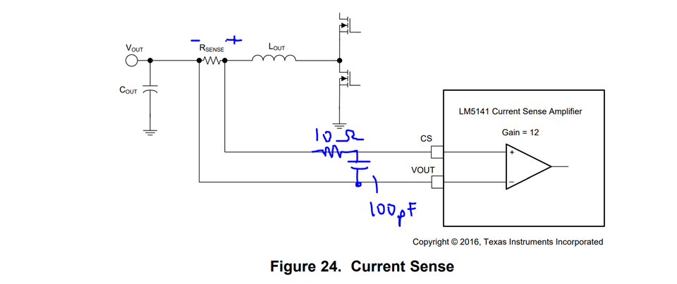

当输出为16A 时、输出电压通常为5V。 当存在输出16.1A 时、输出电压不正常、输出电流继续上升、直到发生过流。
    您好、Cassius:
    请检查您的电感器电流、而不是输出电流。  并检查16A OUT 处的峰值电流值是您预期的值。   您似乎位于电流限制的边缘。  有时由于电流检测输入上的噪声拾取而导致过早的电流限制事件会导致过早的电流限制事件。  如果器件的电流检测反馈路径未进行差分布线、则电流检测线路容易受到噪声问题的影响。
    一种补救方法是减小电流检测电阻或增加 RC 值(如果使用)。   请参阅以下示例。
    希望这对您有所帮助。
