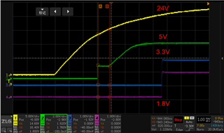

客户使用 TPS54331、输入为24VDC、输出为5VDC。

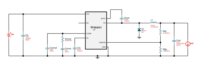

1.现在他们发现 C180是8200pF 和 C178是68pF 和 C172是22pF 的时候,输出 波形显示为梯形, ps 查找波形#1的附件。
2、C180为104时、C178为102时、C172为10pF 时、梯形消失、但有纹波、请找到波形2的连接处。
BTW、原理图#1是波形#1、原理图#2是波形#2。
请帮助查阅示意图是否有任何问题?

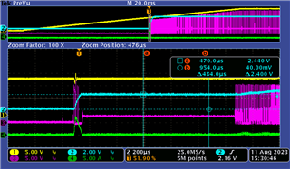

    您能否还捕获 SW 和电感器电流(IL)波形?

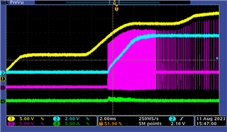

    我可以使用您的第一个原理图 Comp/L/CSS 值来重现 Vout 启动波形、如下所示。
    TPS54331EVM-24Vin-5.33Vout-0A-power on:

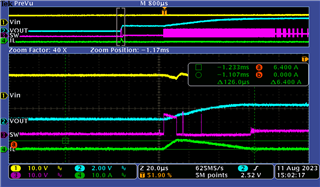

    有关您询问的电压梯、触发器件 OC 限制的位置以及 Vout 升压到相当高的值、 一 段时间内没有脉冲。  随着 Vout 逐渐降低、控制环路将感应到降低的电压并 重新启动开关。
    放大:

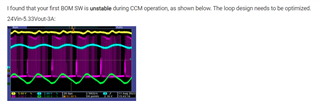

    我发现 您的第一个 BOM 软件 不稳定 采样保持电压、如下所示。 需要优化环路设计。
    24Vin-5.33Vout-3A:

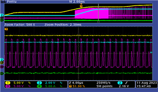

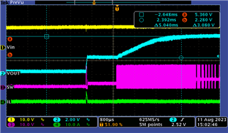

    然后、我将 Ccomp (C178)从68pF 更改为 1nF ,软件 成为 稳定 进行采样、启动 Vout 波形 平稳 我没有看到您提到的振铃。 请检查您身边的 SW & IL 波形。
    将 C178更改为1nF、24Vin-5.33Vout-0A 上电

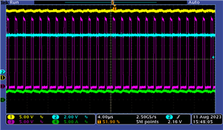

    将 C178更改为1nF、24Vin-5.33Vout-3A

    我想知道您只更改 C178吗? C180&C172与1号原理图相同。
    您好、Ning:
    是的、对于第二次测试、仅更改 C178。 我在第一次回复中提供了我的所有测试条件。

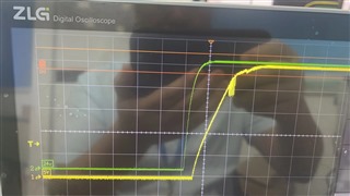

    测试时、负载为450mA。
    下面的显示了没有变化的原理图波形。
    将 C178的波形更改为仅1nF、然后发现输出存在纹波、因此请帮助建议如何 进行优化?

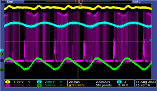

     您是否 IL 在稳定状态期间检查 SW/SteadyState 波形? 您不仅要关注启动波形、还要关注稳定状态波形。 我在 SteadyState 中看到了您的第一个设计明显不稳定的 SW 波形。
    似乎需要重新考虑您的环路设计。 是否可以  完全更改为 webench 推荐电路?
    24Vin-5Vout-Webench 推荐电路:

    您好、Ning:
    请阅读我的第一个回复,我已经张贴了我的 SteadyState 波形。
