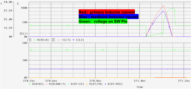

这是客户的案例。 在反激式拓扑中、反馈绕组是反向的、从而导致芯片损坏。
我在 PSpice 中进行了仿真和分析、从而重现该情况。
根据仿真结果、初级侧的电流在0.1us 内达到100A。
为什么在实践中不触发 OCP? 当反馈绕组反转时、芯片损坏、需要保护。

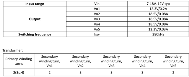

    您好、Niklas、
    客户的设计如下所示:
    此设计为 PSR。  反馈绕组的输出为 Vo1。  在进行测试时、反馈绕组意外反接。 然后他们发现 LM5157被损坏了、想要弄清楚 LM5157的 OCP 为什么没有被触发?

    LM5157具有最短导通时间。
    即使由于短路而触发 OCP、FET 也只会在最短导通时间后关闭。
    在仿真波形中、看起来 FET 在大约80ns 后关断。 这与器件的最短导通时间匹配。
