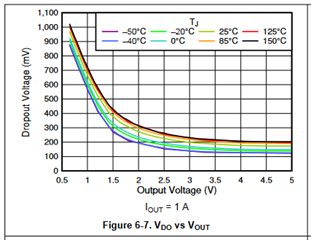

器件型号:TPS746-Q1
我一直在寻找输出电压为1.25V 的此器件的压降电压图。 预期电流为0.5A 至1.0A。如果您需要任何其他信息、请告诉我。
K·赫斯洛普
    嘿、Kyle、
    最坏情况下的压降将是最大负载下的1A。  幸运的是、数据表中有一个涵盖此负载的图。  假设器件将在125C 或155C 结温下运行、则最坏情况下的压降大约为550mV。
    谢谢。
