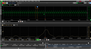

我查看了 TPS65131Q1的开关频率、
开关波形会失真、如下所示。
它看起来不像正常的开关波形、您能解释为什么它看起来像这样吗?
(比开关波形低+10V)
(低于开关波形-10V)
我想知道我测得的波形是否为正常波形。
此波形是否存在任何问题、如果有、我希望找到解决方案。
I 测量的点为 INP 和 OUTN 引脚。

    您好、Kim、
    这些波形看起来像是 IC 在轻负载下工作。 您能否与我分享您的原理图以便进行仔细检查? 如果您有保密顾虑、可以向我发送私人消息"请求友谊"。 谢谢
