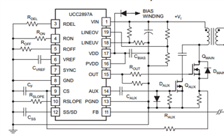

您好、TI 团队、
我目前正在使用您的指定控制器设计有源钳位正向转换器、用于开环小信号测量。 我想知道将引脚9 (CS)与电容器 CF 连接到地是否足够、因为我目前不会检测开关电流。
如果我得到控制器的开环测试电路、我将不胜感激。
    您的查询已分配给产品专家、他/她会回复您。
    如果在 CS 和 GND 之间连接 CF、CF 将由斜率补偿电流充电、以达到 CS 阈值。
    您指的是什么是开环小信号? 您想要测量什么、用于什么?
    大家好、我想执行频率响应的输出控制测量(GVD)、研究有源钳位正向转换器的极点-零点特性。

    您可以查看以下应用手册、了解如何建立信号模型的各个部分、包括开环模型和闭环模型。
    www.ti.com/.../slua535a.pdf
    感谢您提供的链接。 但是、EVM 板可能不适用于学习/研究目的。
    ´s、我想 在仅通过电压模式控制运行有源钳位正向转换器时使引脚9 (CS)保持断开是否安全(免受噪声或其他问题的影响)?
    如果您希望该操作类似于电压控制、则可以将 CS 引脚短接至 GND 引脚。
