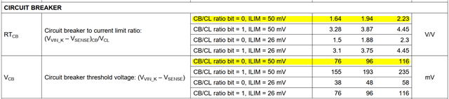

我对 CL 设置和故障时间行为有一些问题。
问题1: 是这样吗?
引脚设置:CL 引脚上有2个 CB 值(1.94x 或3.87x 电流限制)=>引脚基础连接到 VDD 或 GND 或保持悬空
SMBus 设置: 有4个 CB 值(1.94x、3.87x、1.88x、3.75x 电流限制)=>基于寄存器 D9h 位[3]、位[4]
原始设计是引脚集(CL 引脚到 VDD、重试引脚到 VDD)、
保持电路不变时、如果我们更改为 SMBus 设置(D9h:24h)是否会产生任何副作用?
当 D9h 第2位设置为1时、LM5066i 将忽略外部电路。 =>正确吗?
Icc、最大值= 11.11A
D9h:24h (无重试、50mV、1.9x、SMBus 设置)
=>电流限制为33.3A
    CB 为64.6 = 33.3 x 1.94
    是这样吗?
问题2. 故障时间行为
    当达到电流限制阈值并且故障计时器处于活动状态时、控制栅极电压以限制 MOSFET 中的电流。
    如何栅极控制 MOSFET?
    根据图15、栅极引脚将下降并在故障超时期间锁存。 Vout 将是多少?
    如果我们设置无重试、Gate 引脚是否会有相同的行为?
