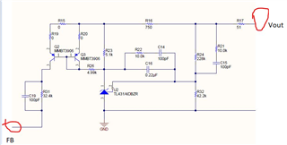

    我还有一个关于此设计的问题。  在此 应用中是否需要光耦合器反馈? 是否可以通过辅助绕组反馈到 FB 引脚?

    在没有光耦合器的情况下也可以进行调节。 下面是通过辅助绕组(Vout)实现反馈的示例、但由于没有 UCC28740的误差放大器、我们无法在辅助绕组整流器电压上直接添加电阻器、您还需要根据应用规格更改参数。 概念是向 FB 引脚产生电流误差信号。
