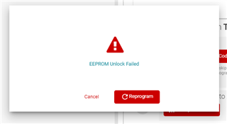

假设套件处于不良状态、我尝试推送新配置。
始终失败并显示两次"Unable to unlock EEPROM"。

    快速问题、当您在什么时间点收到"unable to unlock EEPROM"消息时、您可能收到了屏幕截图吗?

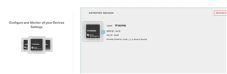

    连接器件后、我会收到错误"I2C 读取错误。 状态= 4294966526"
    然后、我检测到的器件包括:
    但很显然、我希望有两个。
    最后、如果我尝试对 NVM 进行编程、我会得到:

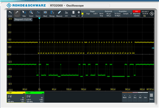

    您好、Bulmaro:
    因此、我要在 I2C 上寻找一个确认消息、表明 PMIC 已通电并可以接收如此发送的数据。
    在本例中、我们有一个0x28 I2C 器件(默认 TPS6594)、末尾是写入和来自 PMIC 的确认。
    来自 EVM 指南上的图片
    探测 SDA1和 SCL1线路、观察到任何类似情况。
    尼古拉斯
    尊敬的 Nicholas:
    我为电路板上电时、SDA1 (C2)和 SCL1 (C1) 线路直接变为高电平。 连接 UI 时、会看到以下内容:
    然后 UI 显示它已连接:
    当我扫描设备时、我看到检测到了设备:
    一切都表明它确实已连接。

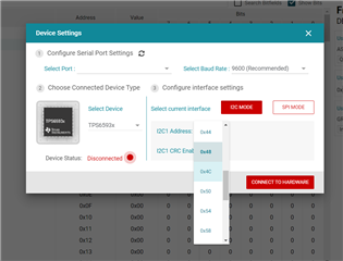

    弄清楚辅助器件是否在做出 ACK 有点困难。 是否可以在 SCL/SDA_I2C1线路上进行探测、以查看它是否请求使用逻辑分析仪读取/写入辅助器件。 在用户指南中、辅助器件的 I2C 地址为0x4C。 您当前连接的是主 PMIC、而不是辅助 PMIC、因此左下角显示已连接、但不一定连接到辅助 PMIC。 您应该能够在 快速入门 页面中找到。
    双 PMIC 设置的用户 指南位于此处:Jacinto 7 J721E、PDN-0B 的用户指南 TPS65941212-Q1和 TPS65941111-Q1 PMIC 用户指南
    我们可能在某种事情上。 我想我可能将辅助器件的地址更改为0x4C 以外的地址。
    仅使用对主设备的现有访问权限,我是否可以访问辅助设备地址的注册表?
    您好、Bulmaro:
    是的、我想您按此方式更改 GUI 中的 I2C 设置。
    如果硬件配置正确、您应该能够连接到第二个 PMIC。
