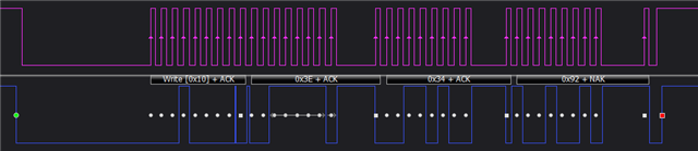

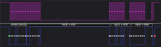

客户 购买了 BQ769142、BQ76952和 BQ7695202。 他们使用 BQ769142和 BQ7695202使用逻辑分析仪分析 I2C 总线的信号、并找到了这两款 IC。 总是回复 NAK,
但 BQ76952的响应不同、他们可以输入设置、但设置完成后、BQ76952 I2C 总线无响应、在 BQ76952上设置后、我可以读取电芯电压值、但之后应再次设置它、 并且无法再读取数据。
这是提供给 BQ7695202的复位指令、IC 也在 sluaa11a.pdf 文件中返回 NAK、提供给 IC 的命令全部返回 ACK。
请提供一些建议。
星形
    尊敬的明星:
    简而言之、您是 只通过 BQ7695202和 BQ769142看到这些问题、还是 BQ76952也导致了这些问题?  我希望进一步澄清哪些部件导致了哪些问题。
    请注意、BQ769142默认启用 CRC、因此客户应确保没有引起任何问题。
    此致!
